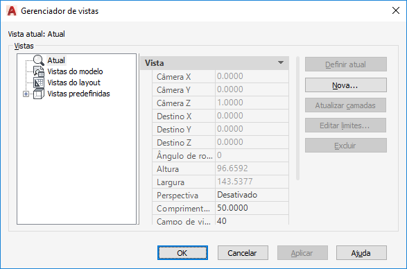

VISTA (comando) Pesquisa
Clique em uma vista para exibir as propriedades dessa vista.
As seguintes opções são exibidas.
Exibe uma lista das vistas disponíveis. Você pode expandir cada nó (exceto para o nó Current) para exibir sua vista.
As seguintes propriedades estão disponíveis:
Exibe o nome de uma câmera, modelo ou vista de layout selecionada.
Para vistas de modelo e vistas de layout, exibe categorias de vista (por exemplo, Elevations ou Secção e Detalhes) definidos em um desenho ou o conjunto de folhas ao qual a vista selecionada está associada.
Somente para vistas de layout, exibe se a vista nomeada está associada à viewport em uma folha ou em um conjunto de folhas.
Para vistas de modelo e layout, exibe o nome do sistema de coordenadas do usuário salvo com a vista nomeada.
Para vistas predefinidas, restaura o UCS associado quando uma vista ortogonal é atual. Esta opção define a variável de sistema UCSORTHO.
Para vistas predefinidas, especifica o sistema de coordenadas básico para definir a vista ortogonal. A variável de sistema UCSBASE controla a orientação de UCSs relativos ao WCS ou a UCSs nomeados. Alterar essa configuração altera também a orientação dos UCSs ortogonais predefinidos.
Para vistas de modelo e vistas de layout, especifica se as configurações ativadas/desativadas da camada atual são armazenadas com a vista selecionada.
Especifica a escala de anotação salva com a vista.
Somente para vistas de modelo, especifica um estilo visual a ser salvo com a vista. Para obter mais informações, consulte Usar um estilo visual para exibir seu modelo.
Para vistas de modelo, cujo estilo visual não está definido como Estrutura de arame 2D, especifica a sobreposição de plano de fundo (Solid, Gradient, Image ou Sun & Sky) aplicada à vista selecionada. Abre a caixa de diálogo Plano de fundo.
Somente para vistas de modelo, exibe o corte automático aplicado após restaurar a vista. Para obter mais informações, consulte PLANOCORTE.
Para vistas de modelo e layout, exibe o tipo de vista atribuído à vista nomeada.
Para vistas de modelo e layout, exibe o tipo de transição atribuído à vista nomeada e é usado ao executar a vista.
Para vistas de modelo e layout, exibe a duração do tempo para a transição atribuído à vista nomeada e é usado ao executar a vista.
Somente para vistas de modelo, exibe o movimento atribuído à vista nomeada que está atribuída ao tipo de vista Cinematic.
Para vistas de modelo e layout, exibe a duração de tempo que a animação leva para ser executada.
Somente para vistas de modelo, exibe a distância usada pelo tipo de vista cinemática.
Somente para vistas de modelo, exibe a distância em que a câmera pode mover para cima. Se aplica ao tipo de movimento Crane Up.
Somente para vistas de modelo, exibe a distância em que a câmera pode mover para baixo. Se aplica ao tipo de movimento Crane Down.
Somente para vistas de modelo, exibe a distância em que a câmera pode mover adiante. Se aplica ao tipo de movimento Crane Down.
Somente para vistas de modelo, exibe a distância em que a câmera pode mover para atrás. Se aplica ao tipo de movimento Crane Up.
Somente para vistas de modelo, exibe o montante de rotação em torno do eixo Z. Se aplica aos tipos de movimentos Olhar e Orbitar.
Somente para vistas de modelo, exibe o montante de rotação em torno do plano XY. Se aplica aos tipos de movimentos Olhar e Orbitar.
Somente para vistas de layout, exibe a distância com a qual a câmera pode efetuar a panorâmica à esquerda e à direita. Se aplica ao tipo de movimento Pan + Zoom.
Somente para vistas de layout, exibe a distância com a qual a câmera pode efetuar a panorâmica para cima e para baixo. Se aplica ao tipo de movimento Pan + Zoom.
Somente para vistas de layout, exibe o percentual com o qual a câmera pode aumentar e diminuir o zoom. Se aplica ao tipo de movimento Pan + Zoom.
Para vistas de modelo e layout, exibe a posição atual da câmera.
Somente para vistas de modelo, exibe se a vista está bloqueada no centro de interesse. Se aplica aos tipos de movimento Track e Crane.
Somente para as vistas atual e de modelo, exibe a coordenada X da câmera da vista.
Somente para as vistas atual e de modelo, exibe a coordenada Y da câmera da vista.
Somente para as vistas atual e de modelo, exibe a coordenada Z da câmera da vista.
Somente para as vistas atual e de modelo, exibe a coordenada X do destino da vista.
Somente para as vistas atual e de modelo, exibe a coordenada Y do destino da vista.
Somente para as vistas atual e de modelo, exibe a coordenada Z do destino da vista.
Exibe o ângulo de rotação da vista em seu plano de visualização, que é um plano paralelo à tela de seu monitor.
Especifica a altura da vista.
Especifica a largura da vista.
Para as vistas atual e de modelo, especifica se a vista em perspectiva está ativada.
Para todas as vistas, com exceção de layouts, especifica o comprimento da lente (em milímetros). A alteração deste valor altera de acordo com a configuração Campo de vista.
Para todas as vistas, com exceção de layouts, especifica o campo de visão horizontal (em unidades do ângulo atual). A alteração deste valor altera de acordo com a configuração Comprimento da lente.
Especifica o valor de deslocamento para o plano de corte frontal, se o corte frontal estiver ativado para a vista.
Especifica o valor de deslocamento para o plano de corte posterior, se o corte posterior estiver ativado para a vista.
Define opções de corte.
Restaura a vista selecionada.
Exibe a caixa de diálogo Propriedades da nova vista / instantânea ou a caixa de diálogo Nova vista.
Atualiza informações sobre camada salvas com uma vista selecionada para corresponder à visibilidade da camada no espaço de modelo ou viewport de layout atuais.
Exibe a vista selecionada, com o resto da área de desenho exibida em uma cor mais clara para mostrar os limites da vista nomeada.
Exclui a vista selecionada.
