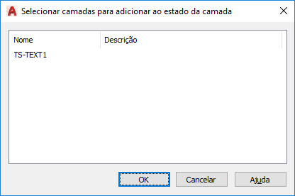

Especifica as camadas que devem ser incluídas no estado de camada nomeado.
CAMADA (comando) Pesquisa
Exibe as camadas por nome e inclui descrições que não estão definidas no estado de camada nomeado selecionado.
Múltiplas camadas podem ser selecionadas. Clicar em OK exibe as camadas selecionadas na caixa de diálogo Editar estado da camada.
As seguintes opções estão disponíveis nesta caixa de diálogo.
Exibe o nome e a descrição de camadas que não foram adicionadas ao estado da camada. Selecione as camadas que deseja adicionar e clique em OK.
