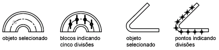

Você pode criar pontos ou inserir símbolos (blocos) em intervalos iguais em um objeto.
 Há dois métodos disponíveis:
- Especifique uma distância fixa entre cada ponto ou bloco, começando de uma extremidade de um objeto selecionado (comando MEDIDA)
- Especifique um número de distâncias iguais entre pontos ou blocos em um objeto selecionado (comando DIVIDIR)
Ambos os métodos não dividem de fato um objeto em objetos individuais; eles somente identificam a localização das divisões.
É possível inserir os pontos ou blocos em linhas, arcos, splines, círculos, elipses e polilinhas.
- Com pontos, você pode utilizar o snap a objeto Nó para localizar outros objetos em intervalos no objeto selecionado. Para ver os pontos, pode ser necessário alterar o estilo e o tamanho dos pontos pela caixa de diálogo Estilo do ponto (comando TIPOP).
-  Com blocos, você pode criar construções geométricas precisas ou inserir marcadores personalizados.
Nota: Atributos variáveis dentro de blocos não estão disponíveis se você inserir as referências de bloco com os comandos MEDIDA e DIVIDIR.
