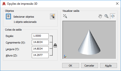

Depois que você selecionar objetos para impressão, os seguintes são exibidos:
Caixa de diálogo Opções de impressão 3D
Caixa de diálogo Criar um arquivo STL
