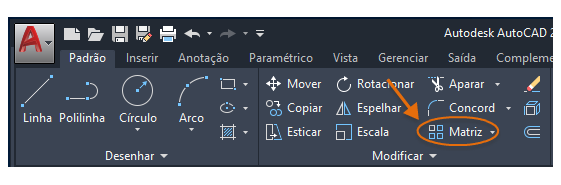

  1. Clique na guia Início > painel Modificar > Matriz retangular.
  2. Selecione os objetos para dispor na matriz; neste caso, o retângulo e pressione Enter.

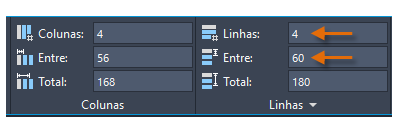

  3. Modifique os valores da matriz usando os controles na guia contextual da faixa de opções Matriz.
    Os resultados podem ser modificados iterativamente ao alterar os valores das Colunas, Linhas e das distâncias entre as linhas e as colunas.
    Nota: O valor “entre” em Linhas é sempre medido em relação a localizações equivalentes nos itens da matriz, conforme mostrado.

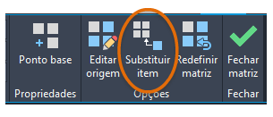

  1. Selecione o objeto de matriz e clique em Substituir item na guia contextual da faixa de opções Matriz.
  2. Selecione a nova geometria (1, 2) e pressione Enter.
  3. Especifique o ponto base para a nova geometria.
    Dica: A especificação de um ponto base, usando o centroide do objeto cuja matriz será criada, muitas vezes ajuda a posicionar e substituir os itens na matriz.
  4. A seguir, em vez de selecionar um item na matriz para substituí-lo, escolha a opção Origem e pressione Enter.

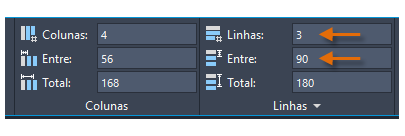

    Essa opção substitui todas as instâncias dos itens originais na matriz, mas o número de linhas e o espaçamento vertical agora precisam ser ajustados.
  5. Com a matriz ainda selecionada, é possível ajustar os valores na guia contextual da faixa de opções Matriz. Nesse caso, vamos escolher 3 linhas e 90 como a Distância intermediária em Linhas. Pressione Enter para atualizar a matriz.
