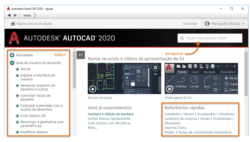

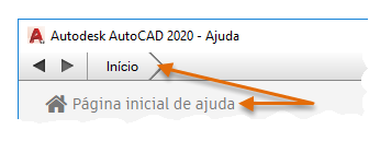

Primeiro, vamos considerar como você pode acessar o sistema de Ajuda. Ao contrário de vários outros produtos, a Ajuda do AutoCAD é contextual, o que significa que ela responde ao que você está fazendo no momento. Você pode pressionar F1 nas seguintes situações:
Estas são as três principais áreas na página inicial da Ajuda:
Há também listas de variáveis do sistema separadas, Express Tools e várias teclas, incluindo as teclas de função, F1 a F12.

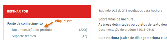

Imagine que você deseje obter informações sobre como controlar a escala de uma área hachurada.
O recurso de previsão de digitação só está disponível para uma lista pequena, mas crescente, de termos do AutoCAD. Continue e termine de digitar hachura.

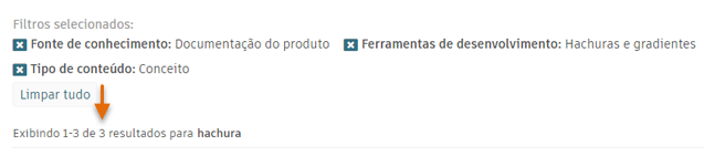

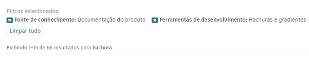

Essa ação reduz as fontes de conhecimento a uma: Documentação do produto. Essa ação reduz o número de resultados a 293.
Se você desejar substituir um ou mais dos filtros, será possível remover os filtros selecionados individualmente da lista ou apagá-los completamente. Embora sejam necessários vários cliques para especificar o que você está procurando, é muito mais conveniente do que procurar em muitos tópicos que não são aquilo que se procura.

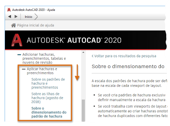

Agora, alcançamos o objetivo de localizar o tópico sobre o dimensionamento de hachuras, mas vamos explorar um pouco mais para descobrir vários recursos adicionais.

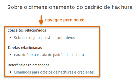

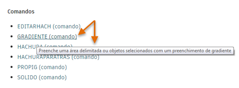

Esses são três tipos gerais de informações: descrições conceituais, tarefas em etapas e links para comandos relacionados e variáveis do sistema.
Observe que o índice se expande automaticamente para exibir os tópicos principais do Conceito relacionados a hachuras e preenchimentos.
Você pode usar o índice para ver a lista de tópicos relacionados a hachuras ou pode usá-lo para navegar para uma área de interesse.

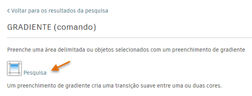

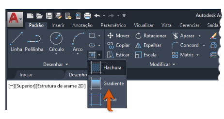

Se você não tiver certeza do que um comando faz, basta passar o mouse sobre o link para exibir uma dica de ferramentas descritiva.
Como resultado, a faixa de opções se abre na guia correta e exibe uma seta que se movimenta para cima e para baixo e exibe o local do comando.

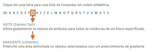

Se já souber o nome do comando, você poderá acessá-lo rapidamente na página inicial da Ajuda em Referências rápidas. Siga estas etapas para acessar um comando diretamente.
