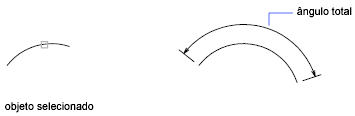

Define o comprimento de um objeto selecionado especificando o comprimento total absoluto a partir da extremidade fixa. Total define o ângulo interno de um arco selecionado como sendo o ângulo total especificado.

Define o ângulo interno do arco selecionado.
