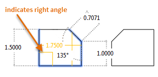

O comando MEDIRGEOM fornece várias opções para relatar distâncias, ângulos, valores de raio e várias outras medidas.
A opção Rápido (opção padrão) é particularmente útil para identificar várias distâncias e ângulos dinamicamente à medida que você move o mouse sobre, próximo e entre objetos geométricos 2D.
Conforme mostrado no canto inferior esquerdo da ilustração, o retângulo laranja indica um canto de ângulo reto.
No entanto, se desejar que o padrão seja a última opção usada em vez de Rápido, use a opção Modo em MEDIRGEOM.
