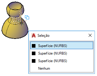

Nas visualizações 3D, alguns objetos ou subobjetos (faces, arestas e vértices) podem estar ocultos atrás de outras geometrias. É possível pressionar Ctrl+Spacebar para navegar entre os subobjetos ocultos até que o objeto que você deseja selecionar seja realçado.
Por exemplo, quando você seleciona faces em uma caixa 3D, a face no primeiro plano é detectada primeiro. Para navegar entre as faces ocultas, pressione Ctrl+a barra de espaços repetidamente. Quando a face que você deseja selecionar estiver realçada, mantenha pressionada a tecla Ctrl e selecione a face.
Uma forma de localizar subobjetos ocultos é ativar a caixa de listagem de Seleção de Navegação na guia Seleção de Navegação da caixa de diálogo Configurações de Desenho. É possível então selecionar um subobjeto selecionando-o de uma lista.
