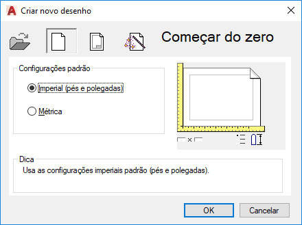

Começa um desenho vazio utilizando as configurações padrão imperial ou métrica (variável de sistema MEASUREINIT). É possível alterar o sistema de medida para um determinado desenho utilizando a variável de sistema MEASUREMENT. O Drawing1.dwg que é aberto quando o programa é iniciado, é um desenho criado a partir do zero.
Começa um novo desenho com base no sistema de medida imperial. O limite de desenho padrão (os limites de grade) equivale a 12 por 9 polegadas.
Inicia um novo desenho com base no sistema de medida métrico. O limite de desenho padrão (os limites de grade) equivale a 429 por 297 milímetros.
Exibe uma descrição da configuração de medida selecionada.

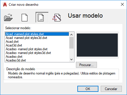

Começa um desenho com base em um arquivo de modelo de desenho. Os modelos de desenho armazenam todas as configurações para um desenho e podem também incluir camadas, estilos de cota e vistas predefinidas. Os desenhos de modelo são diferenciados dos outros arquivos de desenho pela extensão de arquivo .dwt. Normalmente são mantidos no diretório template.
Este programa contém vários desenhos de modelo. É possível fazer desenhos de modelos de desenhos personalizados salvando os desenhos como arquivos de modelo de desenho ou alterando as extensões dos nomes de arquivo de desenho para .dwt.
Relaciona todos os arquivos DWT atualmente existentes na localização do arquivo de modelo de desenho, que é especificada na caixa de diálogo Opções. Selecione um arquivo a ser utilizado como ponto inicial para seu novo desenho.
Exibe uma imagem de visualização prévia do arquivo selecionado.
Exibe uma caixa de diálogo Selecionar um arquivo de modelo (uma caixa de diálogo de seleção de arquivo padrão), em que você pode acessar arquivos de modelo indisponíveis na lista Selecionar um modelo.
Exibe uma descrição do modelo selecionado. Se você cria seu próprio modelo, poderá usar a caixa de diálogo Opções do modelo para especificar o que deseja exibir aqui. Consulte o comando SALVARCOMO.
