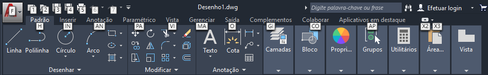

No exemplo a seguir, pressionar Alt exibe as teclas associados com cada elemento de interface. Você pode então pressionar Alt + F para abrir o menu Aplicativo.
Quando você seleciona uma dica de tecla, mais dicas de tecla são exibidas para a ferramenta em questão. No exemplo acima, pressionar Alt + H abriria o painel Início com outras dicas de teclas.
