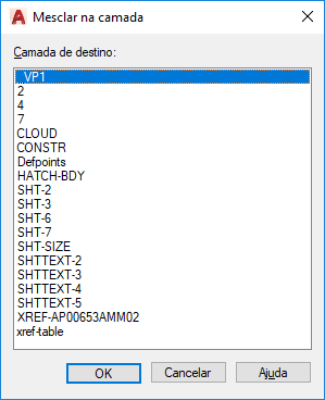

Os objetos serão movidos das camadas selecionadas para uma camada de destino, e estas camadas serão removidas.
A seguinte opção é exibida.
Especifica as camadas a serem mescladas em outra camada. Pressione Ctrl+clique nas camadas para selecionar mais de uma.
