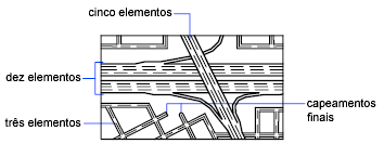

As multilinhas são compostas de linhas paralelas, denominadas elementos.
Quando você desenha uma multilinha, poderá usar o estilo PADRAO, que tem dois elementos ou especificar um estilo anteriormente criado. É possível também alterar a justificação e a escala da multilinha antes de desenhá-la.
A justificação de multilinha determina que lado do cursor em que a multilinha é desenhada ou se está centralizada no cursor.
A escala de multilinha controla a largura geral da multilinha usando as unidades atuais. A escala da multilinha não afeta a escala do tipo de linha. Se você alterar a escala da multilinha, poderá ser preciso efetuar alterações equivalentes na escala de tipo de linha para prevenir que os pontos ou hífens sejam dimensionados de forma desproporcional.
Você pode criar estilos nomeados de multilinha para controlar o número de elementos e as propriedades de cada elemento. As propriedades de múltiplas incluem
Elementos com um deslocamento positivo aparecem em um lado do meio da multilinha; elementos com um deslocamento negativo aparecem no outro lado do meio da multilinha.
