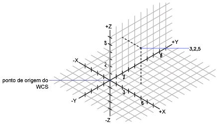

Coordenadas Cartesianas 3D especificam a localização precisa usando três valores de coordenadas: X, Y e Z.
Inserindo valores de coordenadas Cartesianas 3D (X,Y,Z) é similar a inserir valores de coordenadas 2D (X,Y). Além de especificar os valores de X e Y, você também especifica um valor para Z usando o seguinte formato:
X,Y,Z
Na ilustração abaixo, as coordenadas 3,2,5 indicam um ponto de 3 unidades ao longo do eixo X positivo, 2 unidades ao longo do eixo Y positivo e 5 unidades ao longo do eixo Z positivo.
