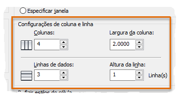

- Na caixa de diálogo Inserir tabela, insira 4 colunas e 3 linhas de dados. Especifique um local para a tabela.

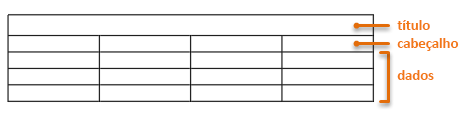

	 Por padrão, há três estilos de células que aparecem quando você usa o estilo de tabela padrão:

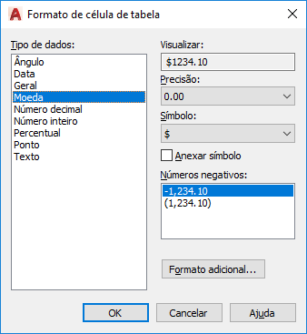

-  Da mesma forma, clique e arraste para selecionar as três células sob Preço/unidade. Clique com o botão direito do mouse, selecione Formato de dados e, em seguida, selecione Moeda.
-  Faça o mesmo para as células de dados sob os cabeçalhos Quantidade e Preço. Para as células sob Quantidade, selecione Número inteiro, e para as células sob Preço, escolha Moeda novamente.

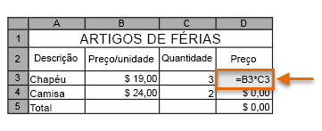

-  Insira os valores em cada célula como mostrado abaixo.
		 Se você tiver atribuído o formato de dados como Moeda, o símbolo $ aparecerá automaticamente. As entradas US$ 0,00 são necessárias como marcadores de posição do formato. Se os valores das colunas de moeda não mostrarem o símbolo $, clique com o botão direito do mouse e, em seguida, escolha Formato de dados para alterar o formato dos dados da célula para Moeda.
-  Na primeira célula, sob Preço (D3), insira =B3*C3. As células são multiplicadas automaticamente.
- De forma similar, na célula D4, insira =B4*C4.
-  A seguir, na célula D5, insira =SOMA(D3:D4).
		 Os dois pontos entre D3 e D4 indicam uma faixa de células entre D3 e D4, inclusive.
