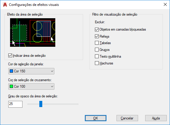

Controla a aparência da visualização prévia de seleção.
OPCOES (comando)   Pesquisa:
Lista de opções
   As seguintes opções são exibidas.
  -  Efeito da área de seleção
- Controla a aparência de áreas de seleção durante a visualização prévia de seleção.
		  - Área de visualização prévia
- Exibe o efeito das configurações atuais.
- Indicar área de seleção
-  Controla a exibição de efeitos para áreas de seleção. (variável de sistema SELECTIONAREA)
- Cor da janela de seleção
-  Controla a cor da área de seleção transparente durante a seleção de janela. (variável de sistema WINDOWAREACOLOR)
- Crossing Selection Color
-  Controla a cor da área de seleção durante a seleção por intersecção. (variável de sistema CROSSINGAREACOLOR)
- Opacidade da área de seleção
-  Controla a transparência da área de seleção durante a seleção por janela ou por intersecção. (variável de sistema SELECTIONAREAOPACITY)
- Filtro de visualização de seleção
- Especifica os tipos de objetos que são excluídos da visualização de seleção.
		  - Objetos em camadas bloqueadas
-  Exclui objetos nas camadas bloqueadas da visualização de seleção. Esta opção está ativada por padrão. (variável de sistema PREVIEWFILTER)
- Refex
				  Exclui objetos em refex da visualização prévia de seleção. Esta opção está ativada por padrão. (variável de sistema PREVIEWFILTER)
- Tables
				  Exclui tabelas da visualização prévia de seleção. (variável de sistema PREVIEWFILTER)
- Groups
				  Exclui objetos em grupos da visualização prévia de seleção. (variável de sistema PREVIEWFILTER)
- Multiline Text
				  Exclui objetos de texto de múltiplas linhas da visualização prévia de seleção. (variável de sistema PREVIEWFILTER)
- Hatches
				  Exclui objetos de hachura da visualização prévia de seleção. (variável de sistema PREVIEWFILTER)
