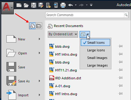

Atualização de tópico: foi adicionada uma imagem para o botão Aplicativo e atualizada a imagem dos documentos recentes. Como modificar os documentos recentemente utilizados.
 Para alterar o número de documentos recentes listados
  - Clique no .
- Na caixa de diálogo Opções, clique na guia Abrir e salvar.
- No menu do Aplicativo  caixa de texto Número de arquivos recentemente usados, insira o número de documentos recentes a serem listados. É possível escolher qualquer número entre 0 e 50. caixa de texto Número de arquivos recentemente usados, insira o número de documentos recentes a serem listados. É possível escolher qualquer número entre 0 e 50.
Alterar a visualização prévia da lista de documentos recentes
  - Clique no .
- Com a caixa Pesquisa de comando, clique no botão Opções de visualização e selecione uma opção de visualização.
Nota:  A opção de visualização selecionada se aplica às listas Documentos recentes e Documentos abertos no Menu do aplicativo.
