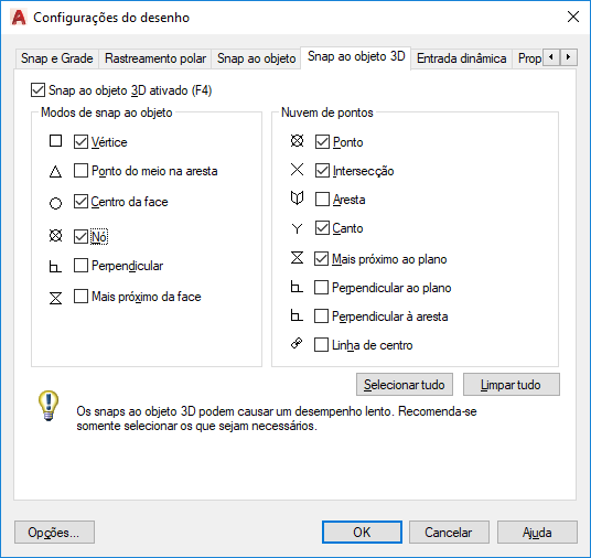

Guia Snap ao objeto 3D (caixa de diálogo Configurações do desenho)
Controla as configurações de snap ao objeto em execução para recursos de nuvem de pontos e objetos 3D.
CONFIGDES (comando)
Com configurações de snap ao objeto em execução, também denominados osnaps, você pode especificar um ponto de snap ao objeto em uma localização exata de um objeto. Quando mais de um snap ao objeto estiver ativo, o snap ao objeto selecionado que estiver mais próximo do centro da caixa da abertura será utilizado. Quando mais de um snap ao objeto estiver disponível, pressione TAB para percorrer todas as opções.
Lista de opções
Snap ao objeto 3D ativado
Ativa e desativa snaps ao objeto 3D. Os snaps ao objeto 3D individuais selecionados em modos Snap ao objeto 3D ficam ativos enquanto o snap ao objeto estiver ativado. (variável de sistema 3DOSMODE)
Modos de snap ao objeto
Lista os modos de snap ao objeto 3D.

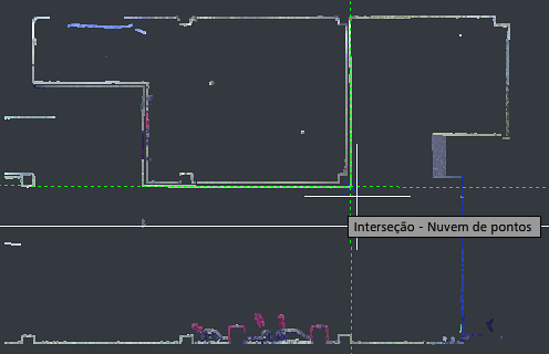

Intersecção
Efetua snap à interseção de linha de corte inferida para segmentos de nuvens de pontos que são cortados com um objeto de plano de corte. O aumento do zoom aumenta a precisão da detecção do ponto de interseção.

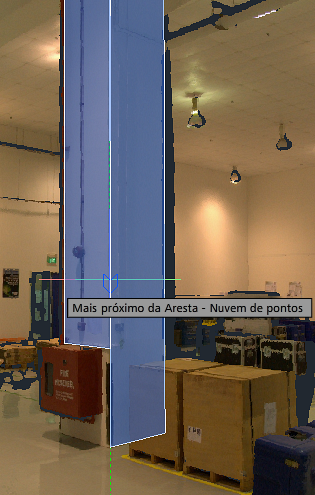

Aresta
Efetua snap a um ponto da aresta entre dois segmentos planos. Quando uma aresta é detectada, o AutoCAD faz uma busca ao longo da aresta sem procurar novas arestas até que você mova o cursor para fora da aresta. Se você manter pressionada a tecla Ctrl quando uma aresta for detectada, o AutoCAD fará uma busca ao longo da aresta, mesmo quando o cursor se mover para fora da aresta.

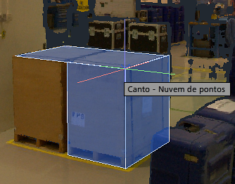

Corner
Efetua snap ao ponto de interseção (canto) entre três segmentos planos detectados.

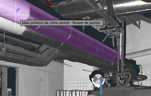

Linha central
Efetua snap à linha de centro de um segmento cilíndrico detectado em uma nuvem de pontos.
Selecionar todos
Ativa todos os modos de snap ao objeto 3D.
Limpar todos
Desativa todos os modos de snap ao objeto 3D.
