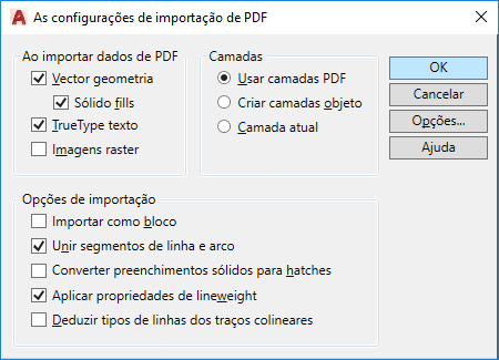

Caixa de diálogo Configurações de importação de PDF
Define as opções para a importação de geometria, preenchimentos, imagens de raster e objetos de texto TrueType a partir de um arquivo PDF especificado.

Dados de PDF para importação
É possível incluir ou excluir dados por tipo.
Geometria de vetor

Preenchimentos sólidos
Inclui todas as áreas de preenchimento sólido. Se estas áreas preenchidas foram originalmente exportadas em formato PDF do AutoCAD, as áreas sólidas incluem hachuras com preenchimento sólido, sólidos 2D, objetos de cobertura, polilinhas largas e pontas de seta triangulares.

Texto TrueType
Importa objetos de texto que usam fontes TrueType. Arquivos PDF reconhecem somente objetos de texto TrueType; objetos de texto que usam fontes SHX são tratados como objetos geométricos. As fontes TrueType devem corresponder ou são substituídas por fontes similares disponíveis em seu sistema. O texto importado é atribuído a um estilo de texto de AutoCAD que começa com os caracteres PDF_ e o nome fonte TrueType. Você pode atribuir uma fonte diferente ao estilo de PDF com o comando ESTILO.
Imagens raster
Importa imagens de raster ao salvá-las como arquivos PNG e anexá-las ao desenho atual. O caminho para cada imagem de raster é controlado pela variável de sistema PDFIMPORTIMAGEPATH.
Camadas
Você pode escolher o método a aplicar para atribuir objetos importados às camadas.
Usar Camadas PDF
Cria camadas do AutoCAD a partir de camadas armazenadas no arquivo PDF, e as aplica aos objetos importados. Os nomes de camada têm um prefixo PDF. Se não houver nenhuma camada presente no arquivo PDF, camadas de objeto são criadas.
Criar camadas de objeto
Cria camadas do AutoCAD para cada um dos seguintes tipos gerais de objetos importados do arquivo PDF: PDF_Geometry, PDF_Solid Fills, PDF_Images e PDF_Text.
Camada atual
Importa todos os objetos do PDF especificado para a camada atual.
Import Options
Várias opções ainda estão disponíveis para controlar como objetos de PDF são processados após serem importados.
Importar como bloco
Importa o arquivo PDF como um bloco, em vez de como objetos separados.
Unir segmentos de linha e arco
Une segmentos contíguos em uma polilinha quando possível.
Converter preenchimentos sólidos em hachuras
Converte objetos sólidos 2D hachuras com preenchimento sólido. Sólidos 2D que podem ser deduzidos como pontas de seta são excluídos. É possível utilizar SELECIONARR para criar diferentes conjuntos de seleção, hachuras e pontas de seta para alterar as suas propriedades em uma única operação.
Aplicar propriedades de espessura de linha
Mantém ou ignora as propriedades de espessura de linha dos objetos importados.
Inferência de tipos de linha de traços colineares
Combina os conjuntos de segmentos colineares curtos em segmentos de polilinha única. Estas polilinhas são atribuídas a um tipo de linha tracejada denominada PDF_Import e escala do tipo de linha atribuída. É possível utilizar SELECIONARR para identificar os objetos com este tipo de linha e reatribuir diferentes tipos de linha para elas em uma escala de tipo de linha apropriada.
