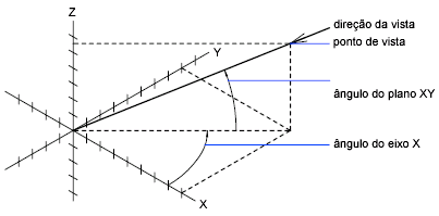

É possível definir a direção da vista inserindo os valores das coordenadas de um ponto ou as medidas de dois ângulos de rotação.
Este ponto representa a sua posição no espaço 3D ao visualizar um modelo enquanto olha para a origem (0,0,0). As coordenadas do ponto de vista são em relação ao sistema de coordenadas universal, a menos que você altere a variável de sistema WORLDVIEW. As convenções para definir as vistas padrão diferem entre projeto de arquitetura (AEC) e projeto mecânico. No projeto AEC, a vista perpendicular do plano XY é a vista de topo ou vista em planta; em projeto mecânico, a vista perpendicular do plano XY é a vista frontal.
Você pode rotacionar uma vista utilizando -PONTOV. A ilustração a seguir mostra uma vista definida por dois ângulos com relação ao eixo X e ao plano XY do WCS.
