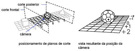

Você pode cortar as vistas do seu desenho posicionando os planos de corte frontal e planos de corte posteriores que controlam a visibilidade de objetos baseando-se na distância de uma câmera hipotética. Você pode mover os planos de corte perpendicularmente à linha de visão entre a câmera e o destino (onde a câmera está apontando). O corte remove a exibição de objetos da frente e de trás dos planos de corte. A seguinte figura mostra como os planos de corte funcionam:
