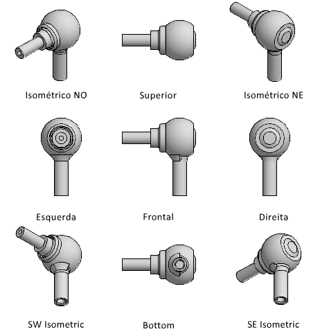

Orientação
Especifica a orientação a ser utilizada na vista base.
Para utilizar a mesma orientação para o modelo como no espaço do modelo, pode-se selecionar a opção atual. Caso contrário, é possível selecionar entre as seguintes orientações predefinidas:
