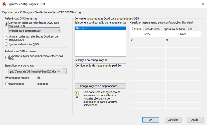

Caixa de diálogo Configurações de exportação DGN
Controla como os objetos serão processados ao serem exportados para um arquivo DGN.
EXPORTARDGN (comando) Pesquisa

As seguintes opções são exibidas.
Referências externas DWG
Controla como as refex são processadas.
Converter todas as referências DWG para arquivos DGN
Todos os arquivos DWG referenciados, incluindo referências DWG aninhadas, são convertidas em arquivos DGN. Os arquivos DGN resultantes usam o mesmo nome de arquivo que os dos arquivos DWG, mas usam a extensão de arquivo .dgn.
Com o conjunto seguinte de opções, é possível escolher substituir ou não arquivos de referência DGN:
  • Prompt para sobrescrever
  • Sobrescrever sem prompt
  • Não sobrescrever
Associar todas as referências DWG em um único arquivo DGN
O arquivo DWG principal e todos os arquivos DWG referenciados são combinados em um único arquivo DGN. Os arquivos DWG referenciados serão convertidos em células como parte do arquivo DGN principal.
Ignorar referências DWG
Os arquivos DWG referenciados não são incluídos no arquivo DGN resultante.
Referências externas DGN
Controla se as subjacências DGN no arquivo DWG são exportadas como referências DGN do arquivo DGN resultante.
Exportar subjacências DGN como referências DGN
Quando marcadas, quaisquer subjacências DGN serão exportadas como referências DGN junto com o desenho base. Quando desmarcada, as subjacências DGN não são exportadas.

Especificar arquivo semente
Um arquivo semente para um arquivo DGN é similar a um arquivo de modelo de desenho (DWT) que contém configurações e atributos padrão, como as unidades de trabalho. A seleção do arquivo de propagação DGN apropriado ( (Imperial, Métrico ou definido pelo usuário) e as unidades de conversão, é crítica para a tradução do DWG para o DGN. Além disso, o arquivo semente contém configurações que não estão presentes em um arquivo DWG e, portanto, são herdadas no arquivo DGN exportado.
Estas configurações incluem unidades de trabalho e a resolução, assim como se o arquivo é 2D ou 3D.
Unidades de conversão
Selecione as unidades de conversão apropriadas para a conversão. O arquivo semente DGN contém unidades de trabalho (imperial ou métrica) denominadas unidades mestre e sub-unidades. Um unidade DWG é convertida para uma unidade mestre ou para uma sub-unidade.
Unidades mestre
Especifica que uma unidade de desenho DWG será convertida para uma unidade mestre do arquivo semente DGN especificado.
Sub-unidades
Especifica que uma unidade de desenho DWG será convertida para uma sub-unidade do arquivo semente DGN especificado.
Nota: As unidades mestre e as sub-unidades do arquivo semente DGN selecionado são exibidas ao lado dos botões para a referência.
Lista suspensa Nome do arquivo
Especifica o nome do arquivo semente DGN. Diversos arquivos semente de amostra são fornecidos no momento da instalação.
Botão Procurar
Exibe a caixa de diálogo Selecionar arquivo de propagação (uma caixa de diálogo padrão de seleção de arquivos), na qual é possível selecionar o arquivo de propagação DGN.

Converter propriedades DWG para propriedades DGN
Seleciona e gerencia a configuração de mapeamento usada na exportação do DGN atual.
Selecionar a configuração de mapeamento
Exibe as configurações de mapeamento no momento definidas.
Padrão é a configuração de mapeamento padrão que extrai dados do desenho que está sendo exportado e aplica um mapeamento automático a camadas, tipos de linha, espessura de linha e cores DGN, como mostrado na visualização prévia do mapeamento.
Descrição da configuração
Exibe a descrição do grupo de mapeamentos selecionado.
Configurações de mapeamento
Abre a caixa de diálogo Configurações de mapeamento DGN, onde novas configurações de mapeamento podem ser criadas e configurações de mapeamento existentes podem ser renomeadas, modificadas ou excluídas (MAPEAMENTODGN).
Visualizar Previamente o mapeamento para a configuração
Lista todas as propriedades do arquivo DWG exportado nas colunas DWG, além da configuração de mapeamento selecionada na coluna DGN.
Nota: As propriedades da referência não são listadas na visualização prévia, mas quaisquer propriedades que se apliquem às referências que são mostradas na visualização prévia do mapeamento também são aplicadas às referências.
