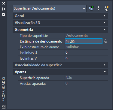

As restrições de cota são expressões definidas pelo usuário que são aplicadas na paleta Propriedades para aquela superfície.
Utilize os mesmos tipos de operadores e expressões que são utilizados para outros tipos de restrições geométricas. O tipo de propriedades que pode ser restringido é diferente para cada tipo de superfície.
