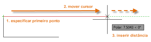

Especifica a extremidade do segmento de linha. Também é possível utilizar o rastreamento de snap a objeto e polar juntamente com a entrada de distância direta.
