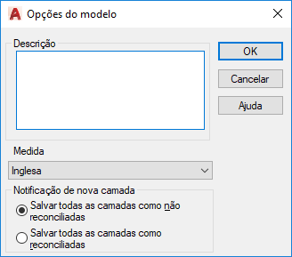

Caixa de diálogo Opções do modelo
SALVARCOMO (comando) Pesquisa
A caixa de diálogo Opções do modelo é automaticamente exibida após você especificar os arquivos do tipo *.dwt, inserir o nome do arquivo de modelo e clicar em Salvar.
Lista de opções
As seguintes opções são exibidas.
Descrição
Especifica uma descrição para o modelo de desenho. Essa descrição será exibida quando você escolher o modelo na caixa de diálogo Inicialização ou na caixa de diálogo Criar novo desenho.
Measurement
Especifica se o modelo de desenho utiliza a unidade inglesa (imperial) ou métrica.
Nova notificação de camada
Salvar todas as camadas como não-reconciliadas
Salva o arquivo de modelo com suas camadas definidas como não reconciliadas, o que significa que uma linha base de camada não é criada.
Consulte Reconciliar novas camadas para obter mais informações sobre camadas não reconciliadas.
Salvar todas as camadas como reconciliadas
Salva o arquivo de modelo com suas camadas definidas como reconciliadas, o que significa que uma linha base de camada é criada.
