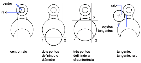

Para criar círculos, você pode especificar várias combinações de centro, raio, diâmetro, pontos na circunferência e pontos em outros objetos.
Você pode criar círculos de várias maneiras. O método padrão é especificar o centro e o raio. Três outras maneiras de desenhar um círculo são exibidas na ilustração.

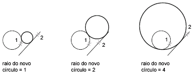

O ponto tangente é um ponto onde um objeto toca outro objeto sem que haja intersecção entre eles. Para criar um círculo que seja tangente a outros objetos, selecione os objetos e depois especifique o raio do círculo. Na ilustração abaixo, o círculo escuro é o que está sendo desenhado e os pontos 1 e 2 selecionam os objetos que o círculo deve tangenciar.
Para criar um círculo tangente em três pontos, configure os snaps a objetos em execução para Tangente e use o método dos três pontos para criar o círculo.
