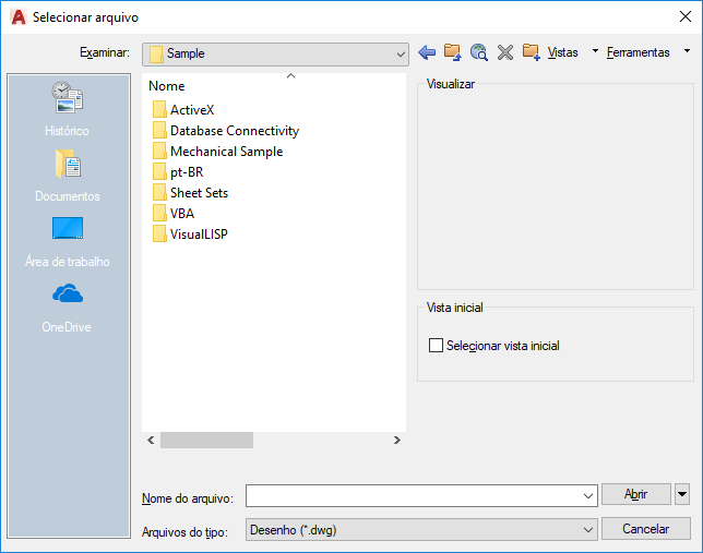

Caixas de diálogo Seleção de arquivos padrão
Vários comandos exibem caixas de diálogo padrão de seleção de arquivo, nas quais você pode navegar em unidades locais e de rede, além de sites FTP e pastas da Web para selecionar arquivos. Como cada caixa de diálogo pode variar um pouco, as opções possíveis serão relacionadas a seguir.
ABRIR (comando) Pesquisa
Lista de opções
As seguintes opções são exibidas.
Lista de locais
Fornece acesso rápido a locais predefinidos, inclusive aqueles de provedores de armazenamento na nuvem. Reorganize os ícones da lista Locais arrastando-os para uma nova posição. Para adicionar um novo atalho aos locais, arraste uma pasta para a lista Locais. Clique com o botão direito do mouse na pasta que deseja remover e clique em Remover no menu.
As alterações nos locais afetam todas as caixas de diálogo padrão de seleção de arquivo.

Examinar/Salvar em
Exibe a pasta ou unidade atual. Clicar na seta para visualizar a hierarquia do caminho da pasta e para navegar pela árvore do caminho ou pelas outras unidades, conexões de rede, locais FTP ou pastas da Web (Web Folders ou My Network Places, dependendo da versão do sistema operacional). Você pode criar pastas da Web no Windows Explorer ou no Explorador de Arquivos. Consulte o administrador de sistema ou a Ajuda do Windows para obter mais informações sobre pastas da Web. Para verificar se os caminhos utilizados por último em cada caixa de diálogo padrão de seleção de arquivo, utilizar a variável de sistema REMEMBERFOLDERS.

Lista de arquivos
Exibe os arquivos e as pastas no caminho atual que correspondem ao tipo de arquivo selecionado. Utilize o menu Views da caixa de diálogo para alternar entre a vista List e a vista Details.
Visualização prévia
Exibe um bitmap do arquivo selecionado quando você escolhe Views Visualização prévia na caixa de diálogo. Utilize a opção Salvar imagem de visualização prévia miniaturizada na guia Abrir e Salvar da caixa de diálogo Opções para salvar um bitmap com um arquivo de desenho.
Nome do arquivo
Exibe o nome do arquivo selecionado na lista Arquivos. Se você selecionar vários arquivos, Nome do arquivo exibirá cada arquivo selecionado entre aspas. Você deve utilizar aspas ao inserir vários nomes de arquivos. Você pode utilizar caracteres curinga para filtrar os arquivos exibidos na lista de arquivos. Para obter informações sobre as pesquisas curinga, consulte Referência dos caracteres curinga.
