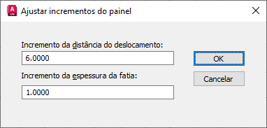

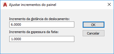

Define o valor do incremento para os controles Deslocamento da seção e Espessura da fatia.
GIRSECAO (comando) Pesquisa
Define o incremento padrão e os valores de redução para os controles Deslocamento da seção e Espessura da fatia na guia Plano de corte painel Ajustar fatia.
Define o número padrão de pontos pelo qual o valor de deslocamento da seção aumenta ou diminui, no seguinte controle: Plano de corte painel Ajustar fatia
Deslocamento da seção.
Por exemplo, se você definir o valor de incremento da Distância de deslocamento para 6.0000, um clique na seta para cima do controle Deslocamento da seção aumenta o valor em 6.0000 pontos.
Define o número padrão de pontos pelo qual o valor de espessura da fatia aumenta ou diminui, no seguinte controle: Plano de corte Ajustar painel de fatia
Espessura da fatia.
Por exemplo, se você definir o valor de incremento da Espessura de deslocamento para 2.0000, um clique na seta para cima do controle Espessura da fatia aumenta a espessura da fatia da seção em 2.0000 pontos.
