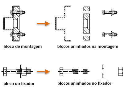

As referências de bloco que são incluídas em uma definição de bloco são chamadas blocos aninhados. O uso de blocos dentro de blocos pode simplificar a organização de uma definição de bloco complexa.
