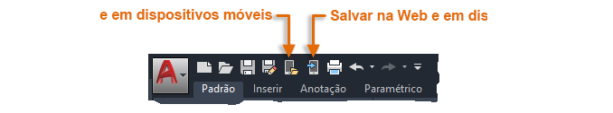

Pode ser útil ter acesso aos arquivos de desenho enquanto estiver em um local de trabalho, no espaço de produção da fábrica, em uma reunião ou quando estiver viajando. Com a assinatura do AutoCAD ou do AutoCAD LT, é possível visualizar, criar e modificar desenhos em qualquer um destes dispositivos:
Se você achar que precisará acessar os desenhos em um local remoto, tente usar os comandos Salvar na Web e em dispositivos móveis e Abrir na Web e em dispositivos móveis.

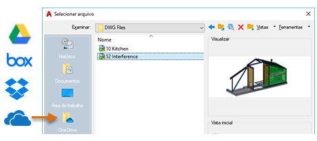

Acessar desenhos de uma conta de armazenamento na nuvem
Se você tiver uma conta com um provedor de armazenamento na nuvem, será possível adicioná-la à barra Locais nas caixas de diálogo de seleção de arquivo do AutoCAD para ter acesso à navegação direta para os desenhos em sua conta de armazenamento na nuvem. Basta clicar com o botão direito do mouse na barra de locais e inserir um nome e caminho para o atalho de navegação.
Os atalhos de navegação para o Microsoft OneDrive, o Box, o Dropbox e o Google Drive serão exibidos automaticamente na sua barra de locais se você tiver uma conta.
