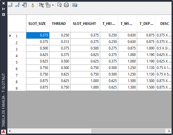

A Tabela de família é um banco de dados que contém valores válidos para os parâmetros que definem cada membro da família. Cada linha descreve um membro único da família de peças/operações.
Um dos usos principais da Tabela de família consiste em definir os valores válidos para a peça/operação que você está editando. Após definir os tamanhos válidos, sempre que você insere a peça/operação em um desenho, estará limitado pelos tamanhos definidos. Você normalmente seleciona em uma lista de tamanhos válidos no momento da inserção. Quando o arraste está ativado, o tamanho é ajustado para um tamanho válido à medida que é arrastado.
Para definir o tamanho corretamente, você deve adicionar cada restrição dimensional à Tabela de família como uma coluna. A seguir, adicione valores para cada linha, como na Tabela de família exibida na ilustração.
Em alguns casos, o valor de uma cota é derivado de outra. Por exemplo, considere a porca de ranhura em T fornecida como uma peça personalizada de amostra.
O diâmetro do furo cresce com o tamanho da ranhura. Você simplesmente deve adicionar a restrição dimensional dependente (o diâmetro neste exemplo) à Tabela de família como uma coluna e convertê-la em uma coluna calculada. Nas propriedades de coluna, especifique a expressão para calcular a cota. As expressões da Tabela de família suportam todos os operadores, as funções e as regras que serão aplicadas ao Gerenciador de parâmetros. Consulte a seção Restrição de um projeto com fórmulas e equações na Ajuda do AutoCAD para obter mais informações sobre as regras.
