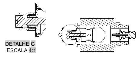

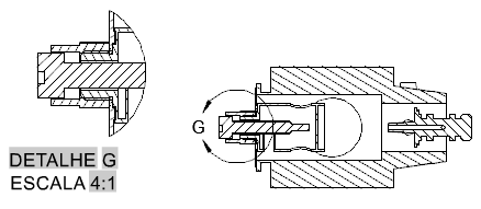

Aresta do modelo
- Suave
- Define como suaves as linhas de corte nos modelos nas vistas de detalhe.
| aplicado às vistas de detalhe da documentação do modelo |
aplicado às vistas de detalhe criadas com o comando AMDETAIL |
- Suave com borda
- Exibe uma borda em torno das vistas de detalhe e define como suaves as linhas de corte nos modelos exibidos nas vistas de detalhe.
- Suave com linha de conexão
- Exibe uma linha de conexão entre a borda de detalhe e o limite da vista de detalhe. Além disso, exibe uma borda em torno das vistas de detalhe e define como suaves as linhas de corte nos modelos exibidos nas vistas de detalhe.
- Irregular
- Define como irregulares as linhas de corte nos modelos nas vistas de detalhe.
Nota: As vistas de detalhe criadas com o comando AMDETAIL não são compatíveis com as linhas de corte irregulares. Quando essa opção for selecionada, as vistas de desenho AMDETAIL se comportarão como se a opção Suave tivesse sido selecionada.
