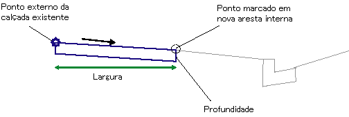

UrbanReplaceSidewalk
Esta submontagem é utilizada para substituir uma calçada existente, começando na margem externa da calçada, inserindo as superfícies no meio-fio.
Para utilizar esta submontagem, você deve ter alinhamentos separados que definem as informações da margem externa da calçada. Elevações neste ponto podem vir de uma superfície ou um perfil. Além disso, se o componente que define essa margem também fosse um componente de reabilitação, elas poderiam ser aprovadas como pontos marcados, transferindo, assim, informações de deslocamento e de elevação.

Comportamento
Por padrão, a margem externa da calçada está localizada no ponto anexado marcado ou no alinhamento associado. Da mesma forma, a elevação é definida com base no ponto de marcador associado, no perfil ou a partir da superfície naquele deslocamento.
Assim que este ponto inicial é estabelecido, os vínculos de estrutura da calçada são inseridos para dentro deste ponto na largura, inclinação e profundidade especificadas. Se um nome for fornecido ao Ponto interno de marcação, um ponto marcado é armazenado na nova borda inferior da calçada.
Operação do modo de layout
No modo do layout, esta submontagem começa no ponto anexado e desenha uma única forma com cotas especificadas, como largura, inclinação e profundidade.
Nota:
Durante a criação de uma montagem, é recomendado que esta submontagem seja adicionada em um deslocamento de controle, se não houver qualquer ponto marcado previamente. Este deslocamento de controle pode estar em um deslocamento decente a partir do marcador da linha base, para que o modo de layout se pareça com uma seção típica. No entanto, é recomendado que o usuário não tenha que mapear este controle de deslocamento para qualquer “alinhamento/perfil” no estado de corredor, pois problemas poderiam surgir, como fazer o projeto não perpendicular à linha base em alguns casos. Não associar este controle de deslocamento não terá efeito sobre o corredor, como o ponto inicial está anexado a um ponto marcado/ de alinhamento até a macro de submontagem para uma localização exata.
Ponto, vínculo e códigos da forma
Ponto/Vínculo
Código
Descrição
P1
Sidewalk_In
Margem interna da calçada na declividade final
P2
Sidewalk_Out
Margem externa da calçada na declividade final
L1
Calçada superior
L2
Referência
S1
Calçada
Área de concreto da calçada
Diagrama de codificação
