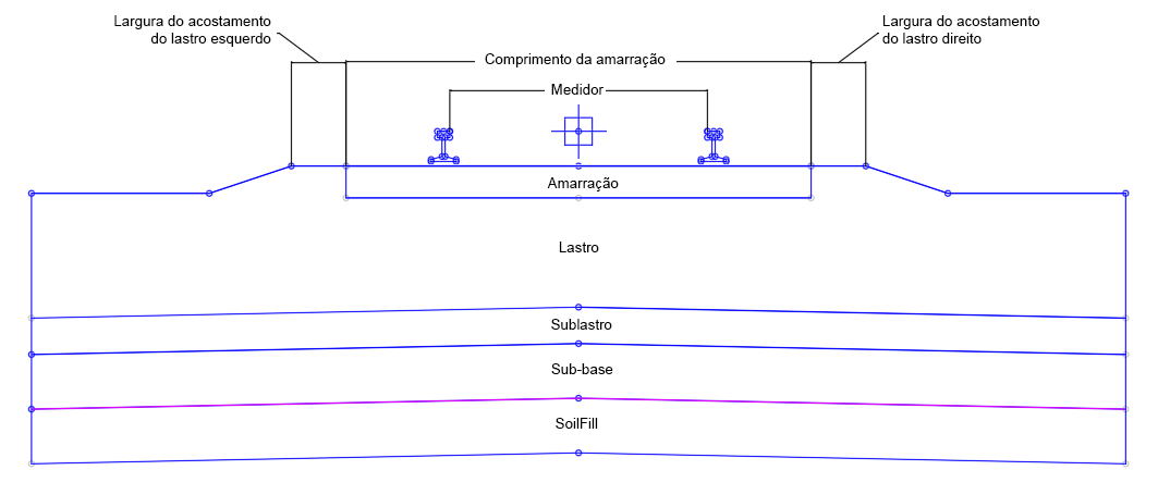

A submontagem Internal_Multi_Track é usada em ferrovias de via única que incluem dormentes, lastros, sublastros e duas camadas adicionais ou materiais que possam ser usados para sub-base e aterro do solo.
É possível editar as cotas de ferrovias Internal_Multi_Track, assim como as cotas de camadas de materiais.

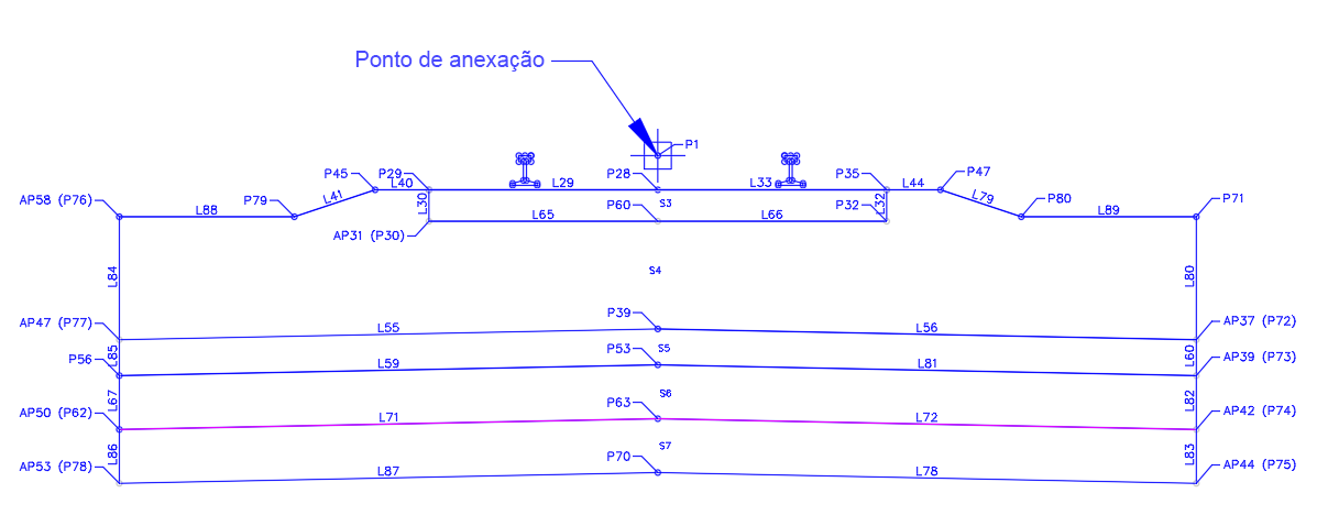

Por padrão, o ponto de anexação é a linha de centro entre as ferrovias. O trilho pode ser movido relativo a este ponto utilizando os parâmetros da submontagem.

| Medir o declive transversal em | Determina se a diferença de elevação entre as ferrovias acontece entre a linha da bitola (face) de cada ferrovia ou CL de cada ferrovia. | Lista de seleção:
Ferrovia CL a Ferrovia CL |
| Declive transversal padrão | A diferença da elevação padrão entre as ferrovias. O valor é positivo quando a ferrovia direita for maior do que o da esquerda e negativo quando a ferrovia direita for inferior a da esquerda. Este valor é aplicado no modo de layout e é útil para observar como a submontagem reage quanto a diferentes valores do declive transversal. Este valor é substituído pelo declive transversal quando ele estiver presente no alinhamento da linha base. | Numérico | 0 |
| Profundidade do canal de drenagem | Profundidade do canal de drenagem direito a partir do topo do lastro. | Numérico, não negativo |
0.5 pés 0.1524 m |
| Medidor | Distância entre as faces internas dos trilhos | Numérico, não negativo |
56.5" 1.435 mm |
| Largura do início da ferrovia | Largura da cabeça da ferrovia. | Numérico, não negativo |
2.72" 69 mm |
| Profundidade da ferrovia | Profundidade da ferrovia, da parte superior da ferrovia à parte superior da placa de amarração | Numérico, não negativo |
6.625" 168 mm |
| Largura base da ferrovia | Largura da base da ferrovia | Numérico, não negativo |
5.5" 140 mm |
| Espessura da placa de amarração | A espessura da placa de amarração que também é a distância desde a parte inferior da ferrovia para a parte superior da amarração. | Numérico, não negativo |
1" 25 mm |
| Base da ferrovia para o lastro | A distância desde a parte inferior da ferrovia para a parte superior do lastro. Se este valor for igual a espessura da placa de amarração, então parte superior do lastro é alinhado com o topo das amarrações. | Numérico, não negativo |
1" 25 mm |
| Comprimento da amarração | Comprimento da amarração (também conhecido como dormente). | Numérico, não negativo |
8.5' 2.59 m |
| Profundidade da amarração | Profundidade da amarração | Numérico, não negativo | 7"
178 mm |
| Profundidade mínima do lastro | A distância vertical mínima entre a parte inferior da amarração e a parte superior do sublastro. A localização desta distância mínima é alterada em diferentes estágios no declive transversal. Consulte Comportamento abaixo. | Numérico, não negativo | 12"
305 mm |
| Largura de acostamento de lastro (esquerda e direita) | A distância desde o final da amarração para o início da inclinação lateral do lastro. | Numérico, não negativo | 12"
305 mm |
| Inclinação lateral do lastro (esquerda e direita) | A inclinação do lado do material do lastro. A inclinação da parte superior do material do lastro coincide com a inclinação da amarração que resulta do declive transversal. | Inclinação, não negativa | 2:1 |
| Profundidade do sublastro | A profundidade do material do sublastro | Numérico, não negativo | 8"
203 mm |
| Inclinação superior do sublastro (esquerda e direita) | A inclinação superior dos lados esquerdo e direito do sublastro com a linha de centro da submontagem como o ponto de articulação. | Inclinação, não negativa | 40:1 |
| Inclinação lateral do sublastro | A inclinação do lado do material do sublastro. | Inclinação, não negativa | 2:1 |
| Extensão da sub-base | Distância da ponta do material de sublastro ao início da inclinação lateral do material de sub-base | Numérico, não negativo |
0.5 pés 0.15 m |
| Inclinação da sub-base | A inclinação do lado do material da sub-base. | Inclinação, não negativa | 1:1 |
| Profundidade da sub-base | Profundidade do material de sub-base | Numérico, não negativo |
1 pé 0.30 m |
| Profundidade de aterro do solo | Profundidade do material de aterro do solo | Numérico, não negativo |
1 pé 0.30 m |
| Inclinação do aterro do solo | A inclinação do lado do material de aterro do solo. | Inclinação, não negativa | 1:1 |
| Extensão de aterro do solo | Distância da ponta do material de sub-base ao início da inclinação lateral do material de aterro do solo | Numérico, não negativo |
0.5 pés 0.15 m |
| Omitir ferrovias | Impede que os pontos da ferrovia, vínculos e formas sejam desenhados. | Sim/Não | Não |
| Omitir amarração | Impede que os pontos de amarração, vínculos e formas sejam desenhados. | Sim/Não | Não |
| Omitir lastro | Impede que os pontos do lastro, vínculos e formas sejam desenhados. Se esta opção estiver definida como Sim, o sublastro também não será desenhado. | Sim/Não | Não |
| Omitir sublastro | Impede que os pontos do sublastro, vínculos e formas sejam desenhados. Se a opção Omitir lastro for definida como Sim, o sublastro não será desenhado, independentemente dessa configuração. | Sim/Não | Não |
| Omitir a sub-base | Impede que os pontos de sub-base, vínculos e formas sejam desenhados. Se a opção Omitir lastro ou Omitir sublastro estiver definida como Sim, então o sublastro não será desenhado, a despeito desta configuração. | Sim/Não | Não |
| Omitir aterro do solo | Impede que os pontos de aterro do solo, vínculos e formas sejam desenhados. Se a opção Omitir lastro, Omitir sublastro ou Omitir sub-base for definida como Sim, então o aterro do solo não será desenhado, a despeito desta configuração. | Sim/Não | Não |

O valor Profundidade mínima do lastro é aplicado no local da folga mínima entre a amarração e o sublastro. O parâmetro Inclinação superior de sublastro controla a inclinação superior de sublastro de forma independente. O parâmetro Linha base para a coroa do sublastro controla a localização da coroa do sublastro.
A forma da ferrovia utilizada nesta submontagem é uma aproximação simplificada das formas e dimensões de ferrovia padrão da indústria. A Largura do início da ferrovia, a Profundidade da ferrovia e a Largura base da ferrovia estão disponíveis como parâmetros de entrada e são utilizados para derivar as dimensões aproximadas remanescentes.
No modo de layout a submontagem exibe os vínculos que compõem as ferrovias, amarração, lastro, sublastro e as inclinações transversais.
A tabela a seguir lista o ponto, o vínculo, e os códigos da forma para esta submontagem que tenha códigos atribuídos à ela. Ponto, vínculo ou códigos da forma para esta submontagem que não possuam códigos atribuídos não estarão incluídos nesta tabela.
Ponto, vínculo ou forma |
Código |
Descrição |
| P1, P4-P27, P58-P59 | Ferrovia | Ferrovia |
| P2 | Cl_Rail | Linha de centro da ferrovia |
| P3 | Gauge_Line, Ferrovia | Linha da bitola (aresta interna do topo da ferrovia) |
| P28-P32, P60 | Amarração | Amarração |
| P54-P55, P45, P47, P71-P72, P76 | Lastro | Lastro |
| P53, P73 | Sublastro | Sublastro |
| P62-P63, P74 | Sub-base | Sub-base |
| P70, P75, P78 | Aterro do solo | Aterro do solo |
| L1, L2 | Top_Rail, Ferrovia | Topo da ferrovia |
| L3-L28 | Ferrovia | Ferrovia |
| L29-L33, L65-L66 | Amarração | Amarração |
| L40-41, L44, L55-L56, L63, L79-L80, L84, L88-L89 | Lastro | Lastro |
| L59-L60, L81, L85 | Sublastro | Sublastro |
| L67, L71-L72, L82 | Sub-base | Sub-base |
| L78, L83, L86-L87 | Aterro do solo | Aterro do solo |
| S1, S2 | Ferrovia | Ferrovias |
| S3 | Amarração | Amarração |
| S4 | Lastro | Lastro |
| S5 | Sublastro | Sublastro |
| S6 | Sub-base | Sub-base |
| S7 | SoilFill | SoilFill |
