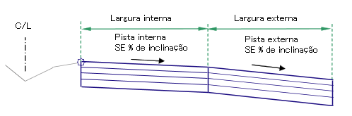

Essa submontagem cria uma representação da seção transversal das pistas de rolamento uma rodovia interrompida, onde as pistas internas e externas têm diferentes inclinações no sentido para baixo.
Essa submontagem é utilizada para pistas internas em rodovias com interrompidas e divididas. A estrutura de pavimentação segue as normas descritas em “Estrutura de pavimentação nas seções pavimentadas” na Ajuda do Autodesk Civil 3D.
O ponto de anexação está na margem interna da pista na superfície de declividade final. Este componente pode ser anexado à esquerda ou à direita.

Essa submontagem cria um conjunto de pistas internas e de pistas externas que podem ter diferentes inclinações. As pistas internas são inseridas para fora do ponto de anexação usando a inclinação da superelevação da pista interna. Se a superelevação não estiver definida em uma estaca, o % de inclinação padrão interna é usado. As pistas externas são inseridas para fora do fim das pistas interna usando a inclinação da superelevação da pista externa ou o % de inclinação padrão externa.
Se um nome de alinhamento horizontal de deslocamento for atribuído para a largura durante a modelagem de corredores, a largura da pista irá variar para coincidir com o deslocamento do alinhamento.
No modo de layout, esta submontagem exibe os vínculos de acabamento, de base e de sub-base para as larguras e profundidades determinada no % de inclinação padrão.
