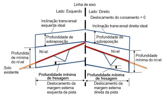

Comportamento
Essa camada de sobreposição presume que o flapping é aplicado dentro da tolerância de inclinação. A elevação no coroamento encontrará os dois lados da rodovia.
Ponto, vínculo e códigos da forma
Ponto, vínculo ou forma Código Descrição
P1, Crown Ponto de coroamento para topo da sobreposição
P2, P3 EOV Margens de sobreposição para declividade final
P4 Crown_Overlay Ponto de coroamento para parte inferior da sobreposição
P5, P6 EOV_Overlay Margens da parte inferior da sobreposição para os lados esquerdo e direito da rodovia
P7 Crown_Milling Ponto de coroamento para topo da fresagem
P8,P9 EOV_ Margens da fresagem para lados direito e esquerdo da rodovia
L1, L2 Top, Pave Topo da sobreposição para os lados esquerdo e direito da rodovia
L3, L4, L5, L6 Sobreposição Vínculos de sobreposição dos lados esquerdo e direito da rodovia
L7, L8 Nível, fresagem, referência Vínculos para a camada de fresagem
L9, L10 Nível Vínculos de nível dos lados esquerdo e direito da rodovia
L11, L12 Fresar Vínculos de fresagem dos lados esquerdo e direito da rodovia
S1 Sobreposição Área entre as partes superior e inferior da sobreposição
S2 Nível Área entre as partes superior e inferior do nível
S3 Fresar Área entre as partes superior e inferior da fresagem
Diagrama de codificação
