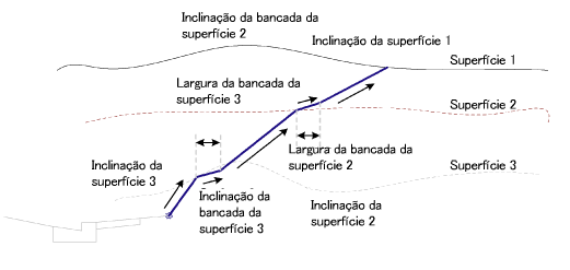

Esta submontagem permite que você especifique três camadas da superfície e a inclinação do corte para cada tipo de material.
Quando executar a transição entre tipos, um banco também pode ser inserido.
O ponto de anexo é a aresta interna do corte inicial ou Inclinação de preenchimento. Este componente pode ser anexado à esquerda ou à direita.
Nota: todas as cotas estão expressas em metros ou pés, a não ser que indicadas de outra forma. Todas as inclinações estão em forma de trecho sobre elevação (por exemplo, 4 : 1), a não ser que sejam indicadas como um percentual de inclinação, por meio de um sinal “%”.

Na situação aterrar, o vínculo de talude e inserido com a inclinação baseada no parâmetro de entrada da inclinação de aterro para a superfície 1. No corte, a submontagem primeiro verifica para determinar se ele está abaixo da superfície 3 aplicando a inclinação à superfície 3, e verificação de intersecção. Este processo é repetido para cada superfície adicional. Opcionalmente, as transições entre as superfícies opcionais podem ser adicionados às mudanças de superfície. A largura e inclinação de banco para a superfície que acabou de ser interceptada serão usadas.
No Autodesk Civil 3D 2010 e versões anteriores, o parâmetro de espessura de material era medido verticalmente. No Autodesk Civil 3D 2011 e posteriores, este parâmetro é medido perpendicularmente ao vínculo. Portanto, se você abrir um desenho que contenha estas submontagens e que foi criado no Autodesk Civil 3D 2010 ou em edição anterior, no Autodesk Civil 3D 2011 ou em edição posterior, e, em seguida, recriar os corredores, este parâmetro será alterado para refletir o novo comportamento. Quaisquer relatórios de volume que utilizem esta submontagem serão atualizados para refletir o novo comportamento.
Esta submontagem exibe no modo do layout usando os parâmetros de entrada para Inclinação da Superfície 1 e Inclinação de aterro.
