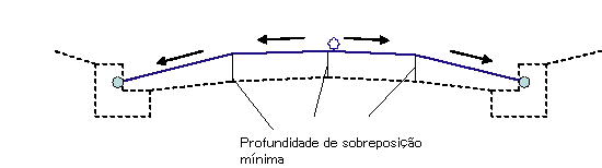

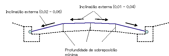

Inclinação interna e externa do pavimento
Os vínculos de sobreposição resultantes das etapas anteriores são verificados para que estejam dentro das tolerâncias de inclinação para as pistas externas e internas. Se as inclinações estão dentro da tolerância, então o caso é uma sobreposição simples, como mostrado no diagrama a seguir.

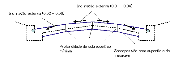

Se a sobreposição de vínculos é muito íngreme, ou se o desnível máximo for excedido na linha de centro, ou a deflexão mínima da coroa não for obtida, alguns ou todos os vínculos são aplainados para suas inclinações máximas. As superfícies de fresagem são inseridas para manter as profundidades mínimas de sobreposição nos pontos de um quarto e na linha de centro.
Se os vínculos de sobreposição forem rasos demais, a profundidade da sobreposição será aumentada para obter-se as inclinações mínimas. Se isto resultar em excesso de desnível, ocorrerão outros ajustes e pode ocorrer a fresagem. O diagrama a seguir ilustra a sobreposição com um caso de usinagem.

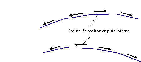

Casos especiais
Uma inclinação positiva pode ser permitida em um vínculo interior se o outro vínculo interior tiver uma inclinação negativa, conforme demonstrado abaixo.
