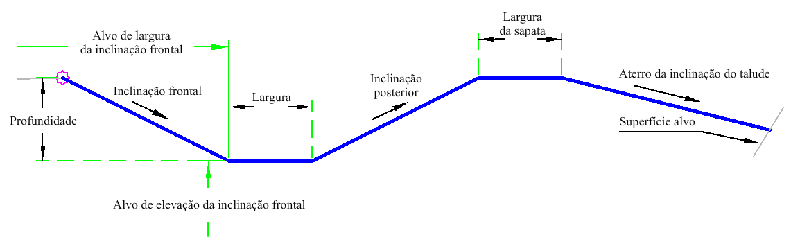

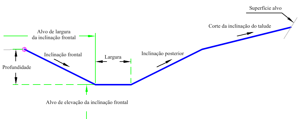

A submontagem SlopeDitch cria uma vala com inclinações traseiras e inclinações laterais. Em corte, ele cria o talude para o solo existente. Em aterro, uma berma é criada e, a seguir os taludes serão criados.
Caso de corte:
Caso de aterro:
O ponto de anexação é o ponto mais interno nos vínculos de nivelamento que precedem a vala.

O inclinação lateral da vala, e a inclinação externa da vala são criadas. A submontagem é então determinada para estar no corte ou aterro na parte superior da inclinação traseira. Em caso de aterro, uma berma é criada e, a seguir, os taludes. Em caso de corte, o vínculo de talude é criado utilizando a inclinação do talude.
No modo do layout, a submontagem exibe os vínculos que compreendem a vala e berma no aterro.
