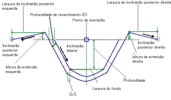

Essa submontagem cria um canal aberto com fundo parabólico, revestimento opcional e vínculos de inclinação posterior.
O ponto de anexação está localizado acima do ponto intermediário da largura inferior, em uma altura igual ao parâmetro de profundidade.

Esta submontagem constrói um formato de canal aberto utilizando os parâmetros de entrada. O ponto de anexação é tipicamente no início da linha base, em alinhamentos e perfis associados. No vínculo de inclinação transversal inferior esquerda e direita, os pontos são localizados usando um parâmetro Largura do fundo especificado. Uma curva parabólica é desenhada entre esses dois pontos com inclinação de entrada e nível de saída iguais ao parâmetro de inclinação transversal especificado. O comprimento da curva parabólica é igual ao valor da Largura do fundo. Esta curva parabólica é desenhada em vínculos de triangulação, usando o parâmetro Pontos de triangulação de curva. Se o índice de triangulação for ímpar, então um ponto é adicionado diretamente abaixo do ponto de anexação da submontagem.
Para a profundidade do revestimento do canal, e um valor positivo não zero for especificado para o parâmetro Profundidade do revestimento, então um revestimento de material é desenhado em torno do canal. A Profundidade do revestimento é medida perpendicular ao lado da inclinação, como mostrado no diagrama anterior. Se um valor zero for especificado para a Profundidade de revestimento , então nenhum vínculo é inserido.
Da mesma forma, se um valor zero for especificado para as extensões à esquerda ou à direita e para as larguras da inclinação posterior, estes vínculos são omitidos ou não são desenhados. A altura da extensão pode ser controlada por uma associação de parâmetro alvo de perfil. De forma similar, a altura do ponto de inclinação posterior mais externo pode ser especificado com um parâmetro alvo de perfil. Para forçar o ponto da inclinação posterior mais externo para a altura superior do canal, associe este ponto ao perfil de nivelamento final do canal ao qual esta montagem está anexada.
Se a Largura da inclinação posterior for omitida, o ponto marcado está localizado no ponto externo da extensão da altura do canal. Se o vínculo Extensão da altura do canal também for omitido, então o ponto marcado está localizado no ponto mais externo da parte superior do canal.
No Autodesk Civil 3D 2010 e versões anteriores, o parâmetro Profundidade do revestimento era medido na vertical. No Autodesk Civil 3D 2011 e mais recentes, este parâmetro é medido perpendicular à inclinação lateral. Portanto, se você abrir um desenho que contenha estas submontagens, que foi criado no Autodesk Civil 3D 2010 ou em edição anterior, no Autodesk Civil 3D 2011 ou em edição posterior, e, em seguida, recriar os corredores, este parâmetro será alterado para refletir o novo comportamento. Quaisquer relatórios de volume que utilizem esta submontagem serão atualizados para refletir o novo comportamento.
No modo de layout, esta submontagem é desenhada tal como estiver definida utilizando os parâmetros de entrada, começando pelo ponto de anexação.
