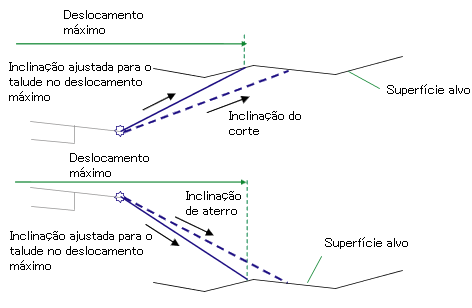

Esta submontagem insere um vínculo que se estende a uma superfície alvo em uma inclinação de aterro ou corte definida pelo usuário.
Se necessário, a inclinação será ajustada para manter o ponto de talude dentro de um deslocamento máximo +/- a partir da linha base.
Você também pode especificar materiais revestidos opcionais para talude e outros vínculos (todos os vínculos, vínculos de talude, somente vínculos de aterro e nenhum).
O ponto de anexação é o ponto de articulação do vínculo do talude. Este componente pode ser anexado à esquerda ou à direita.
Nota: todas as cotas estão expressas em metros ou pés, a não ser que indicadas de outra forma. Todas as inclinações estão em forma de trecho sobre elevação (por exemplo, 4 : 1), a não ser que sejam indicadas como um percentual de inclinação, por meio de um sinal “%”.

Essa submontagem tenta calcular um ponto de talude para a condição de corte. Se um ponto de talude for encontrado, seu deslocamento será comparado ao valor de deslocamento máximo. Se o valor de deslocamento máximo for excedido, o ponto de talude será movido para o ponto de deslocamento máximo na superfície alvo. Se nenhum ponto de corte de talude for encontrado, o processo é repetido para a condição de aterro.
Se um nome de alinhamento horizontal de deslocamento for atribuído para o deslocamento máximo durante a modelagem de corredor, o valor do deslocamento máximo irá variar para coincidir com o deslocamento do alinhamento.
Como com outras submontagens de talude, esta submontagem opcionalmente permite que você adicione um material revestido. Você pode especificar três faixas de inclinação. O tipo de material 1 é aplicado se a inclinação dos vínculos for de até o valor da inclinação especificado. A partir de inclinação 1 para inclinação 2, o segundo tipo de material é aplicado. De forma similar, se as inclinações de vínculos abrangerem os valores das inclinações 2 e 3, então o material 3 é aplicado. Se as inclinações de vínculos são mais planas do que a inclinação limite 3, então nenhum material é aplicado.

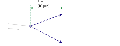

No modo de layout, esta submontagem exibe as inclinações de corte e aterro em linhas tracejadas estendidas para fora por uma distância de 3 metros ou 10 pés. Os vínculos do talude são concluídos com pontas de seta apontando para fora.

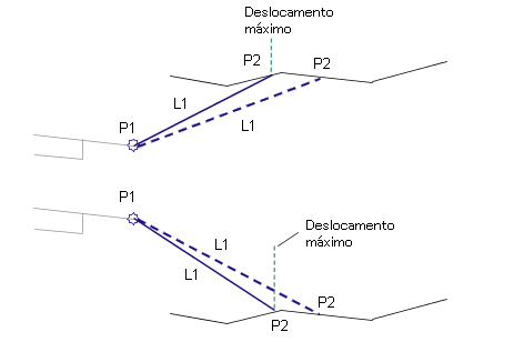

A tabela a seguir lista o ponto, o vínculo, e os códigos da forma para esta submontagem que tenha códigos atribuídos à ela. Ponto, vínculo ou códigos da forma para esta submontagem que não possuam códigos atribuídos não estarão incluídos nesta tabela.
Ponto, vínculo ou forma |
Código |
Descrição |
P1 |
Articulação Hinge_Cut ou Hinge_Fill |
Ponto de articulação e ponto de articulação para a condição de corte ou aterro |
P2 |
Talude Daylight_Cut ou Daylight_Fill |
Ponto de talude e ponto de talude para condição de corte ou aterro |
L1 |
Topo Referência |
L1 |
Topo Referência Talude Daylight_Cut |
Vínculo do talude para seção de corte |
L1 |
Topo Referência Talude Daylight_Fill |
Vínculo do talude para seção de aterro |
