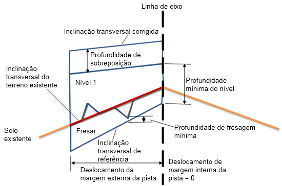

Essa submontagem adiciona uma camada de sobreposição a um lado de uma rodovia existente, com uma camada que nivela ou uma camada fresada adicionada conforme necessário.

Largura da pista A largura da pista, determinada pelo deslocamento da margem externa da pista da margem interna da pista. Numérico 12.000 m
Usar opções de perfil Selecione essa opção para associar a margem interna da sobreposição a um perfil, ajustar a elevação com a profundidade de nível mínimo ou travar na submontagem anterior.
  • Profundidade mínima do nível
    A inclinação transversal e os ajustes de elevação corresponderão ao Nível mínimo e/ou à Profundidade mínima da fresagem. A base é a superfície existente.
  • Utilizar perfil
    Não haverá ajuste de elevação. A elevação do ponto de anexação da submontagem de reabilitação corresponderá ao perfil atribuído. O ajuste da inclinação transversal será determinado pelas Opções de inclinações de sobreposição.
  • Travar na anterior
    Não haverá ajuste de elevação. A elevação do ponto de anexação da submontagem de reabilitação corresponderá ao ponto de anexação da submontagem anterior (na maioria dos casos, esse será o ponto final da pista anterior). O ajuste da inclinação transversal será determinado pelas Opções de inclinações de sobreposição.
Def. usuário Profundidade mínima do nível
Profundidade mínima do nível A profundidade mínima do nível entre a parte inferior da camada de fresagem e a parte inferior da camada de sobreposição. Numérico 0.600 m
Profundidade mínima de fresagem A profundidade mínima da fresagem entre a parte inferior da camada de fresagem e a parte inferior da camada do solo existente. Numérico 0.300 m
Tolerância de inclinação Tolerância de variação da inclinação de sobreposição. Numérico 0.50%

  • As áreas devem ser fornecidas para todas as camadas.
  • A área de Nivelamento é igual às áreas das camadas Nível 1 + Fresagem combinadas.
  • A camada da Área de fresagem é representada no diagrama abaixo como Fresar.
  • A Profundidade mínima do nível é igual à área que vai da parte inferior da camada de fresagem à parte inferior da camada de sobreposição.

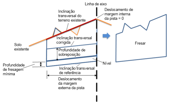

Veja a seguir um exemplo de quando a opção Usar perfil é selecionada em Opções de perfil e a sobreposição está localizada abaixo do solo existente.
Comportamentos:
  • A Profundidade mínima da fresagem é medida para baixo, da parte inferior da sobreposição até a camada de referência.
  • A área de Profundidade mínima da fresagem será preenchida como área de Nível.
  • A área de fresagem total compreende da camada de Referência até a camada do Solo existente.
