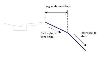

| Largura da zona limpa | Largura da zona limpa antes do vínculo de aterro ser adicionado | Numérico, positivo |
6 m 20 pés |
| Inclinação da zona limpa | Inclinação para a zona claro | Numérico, positivo | 6 (:1) |

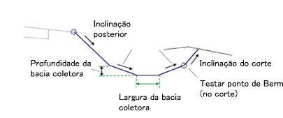

Esse submontagem constrói os vínculos para a inclinação lateral da bacia coletora e a bacia coletora para o ponto de teste da mesma. Se um perfil é determinado, a largura da inclinação lateral varia para manter o perfil da bacia. Se o ponto de teste da bacia coletora está em corte, a intercessão do talude é calculada na superfície alvo na inclinação de corte especificada.
Se estiver em um aterro, e a sapata estiver definida para Incluir, um vínculo de topo da sapata é adicionado e a intercessão de talude é calculada na superfície alvo na Inclinação de aterro fornecida. O vínculo de talude não é inserido se Omitir vínculo de talude for definido como Verdadeiro. Se o vínculo de topo da sapata efetuar a intersecção com a superfície alvo, a seção será concluída na intersecção.
Se estiver em aterro e a Sapata estiver definida para Omitir, um vínculo é adicionado do ponto de anexação na Inclinação da zona limpa até que a largura seja atendida. A seguir, um vínculo de talude é adicionado à superfície alvo na inclinação de aterro especificada. Se o vínculo de zona limpa intercede o solo existente, ele irá parar neste ponto de intersecção.

No modo de layout, esta submontagem desenha a inclinação lateral, inclinações laterais da bacia coletora e parte inferior da bacia coletora com os valores de parâmetros de entrada fornecidos. Os vínculos de condições de corte e aterro são exibidos em linhas tracejadas, com os vínculos de talude estendidos para fora, para uma largura de 3 metros (ou 10 pés) nas inclinações fornecidas. Os vínculos de talude terminam em pontas de seta que apontam para fora.
