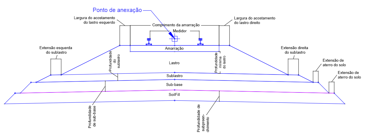

Por padrão, o ponto de anexação é a linha de centro entre as ferrovias. O trilho pode ser movido relativo a este ponto utilizando os parâmetros da submontagem.
Parâmetros de entrada
Nota: Todas as cotas estão expressas em metros ou pés, a não ser que indicadas de outra forma. Todas as inclinações estão em forma de trecho sobre elevação (por exemplo, 4 : 1), a não ser que sejam indicadas como um percentual de inclinação, por meio de um sinal “%”.

Largura de acostamento de lastro (esquerda e direita) A distância desde o final da amarração para o início da inclinação lateral do lastro. Numérico, não negativo 12"
305 mm
Inclinação lateral do lastro (esquerda e direita) A inclinação do lado do material do lastro. A inclinação da parte superior do material do lastro coincide com a inclinação da amarração que resulta do declive transversal. Inclinação, não negativa 2:1
Profundidade do sublastro A profundidade do material do sublastro Numérico, não negativo 8"
203 mm
Inclinação superior do sublastro A inclinação superior dos lados esquerdo e direito do sublastro com a linha de centro da submontagem como o ponto de articulação. Inclinação, não negativa 40:1
Extensão do sublastro (esquerda e direita) Distância da ponta do material de lastro ao início da inclinação lateral do material de sublastro Numérico, não negativo 12"
305 mm
Inclinação lateral do sublastro (esquerda e direita) A inclinação do lado do material do sublastro. Inclinação, não negativa 2:1

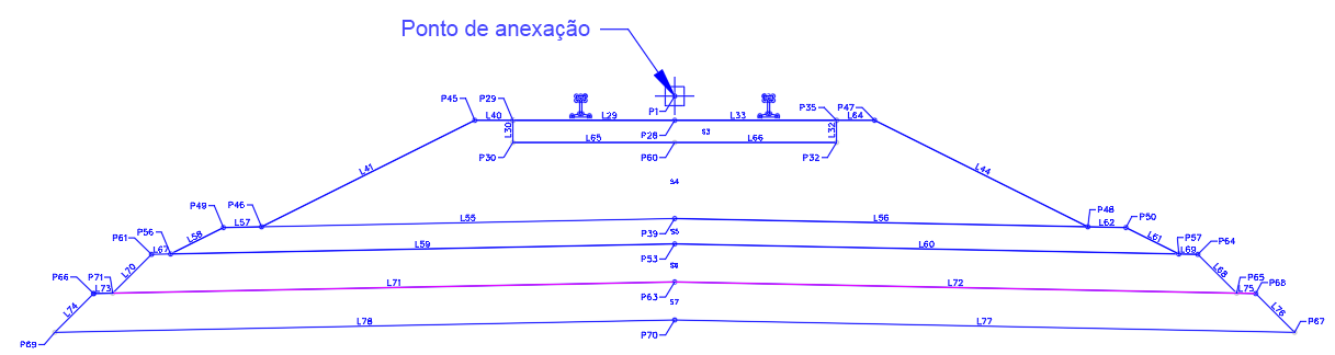

Ponto, vínculo e códigos da forma
A tabela a seguir lista o ponto, o vínculo, e os códigos da forma para esta submontagem que tenha códigos atribuídos à ela. Ponto, vínculo ou códigos da forma para esta submontagem que não possuam códigos atribuídos não estarão incluídos nesta tabela.
Ponto, vínculo ou forma
Código
Descrição
P1, P4 - P13 Ferrovia Ferrovia
P2 Cl_Rail Linha de centro da ferrovia
P3 Gauge_Line, Ferrovia Linha da bitola (aresta interna do topo da ferrovia)
P14, P18, P19, P23 Top_Edge_Ballast Aresta superior do material do lastro
P15, P17, P20, P22 Amarração Canto superior da amarração
P16, P21 CL_Tie Linha de centro da amarração na parte superior
P26, P30 Top_Edge_Subballast Aresta superior do material do sublastro
P27, P29 Bottom_Edge_Ballast Aresta inferior do material do lastro
P28 Top_Subballast Parte superior do material do sublastro na linha de centro
P31, P33 Bottom_Edge_Subballast Aresta inferior do material do sublastro
P32 Bot_Subballast Parte inferior do material do sublastro na linha de centro
P63 Bottom_SoilFill Bottom_SoilFill
P64 Top_Edge_SoilFill Top_Edge_SoilFill
P62, P65 Bottom_Edge_SoilFill Bottom_Edge_SoilFill
P66 Top_Edge_SubBase Top_Edge_SubBase
P67 Bottom_Edge_SubBase Bottom_Edge_SubBase
P68 Top_Edge_SubBase Top_Edge_SubBase
P69 Bottom_Edge_SubBase Bottom_Edge_SubBase
P70 Bottom_SubBase Parte inferior da sub-base
L1, L2 Top_Rail, Ferrovia Topo da ferrovia
L3 - L13 Ferrovia Ferrovia
L14, L17, L22, L23 Lastro, Topo Topo do lastro
L15, L16 Amarração, Top_Tie Topo da amarração
L18 - L21 Amarração Amarração
L24, L27 - L29 Sublastro, Topo Topo do sublastro
L25, L26, Lastro, Sublastro Lastro e sublastro
L30, L31 Sublastro, Referência Parte inferior do sublastro
L32 Lastro, Ballast_Between_Ties Material do lastro no espaço aberto entre as amarrações. Também pode ser utilizado onde as amarrações estão omitidas.
L67 - L70 Topo, SoilFill SoilFill
L71-L72 SoilFill, Sub-base Sub-base
L73 - L76 Topo, SubBase Sub-base
L77-L78 Sub-base, referência Sub-base
S1, S2 Ferrovia Ferrovias
S3 Amarração Amarração
S4 Lastro Lastro
S5 Sublastro Sublastro
S6 SoilFill SoilFill
S7 Sub-base Sub-base
