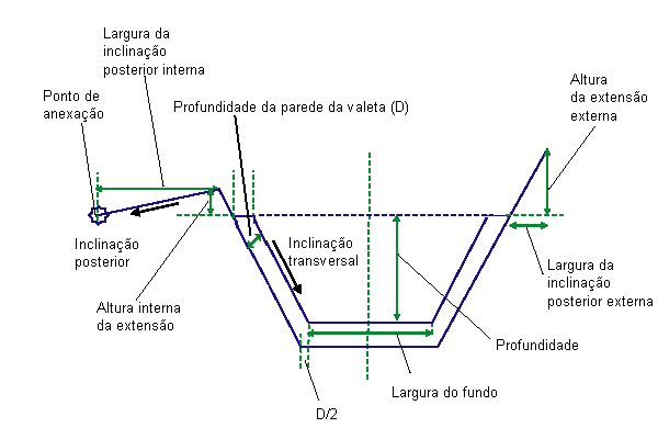

SideDitch
A submontagem é utilizada para criar uma estrutura de valeta com inclinação posterior e inclinação lateral opcionais.
Anexação
O ponto de anexação é o ponto mais profundo nos vínculos de nivelamento que precedem a estrutura de valeta. Se os vínculos de nivelamento são omitidos, então o ponto de anexação é o ponto mais profundo na parede interna da estrutura de valeta (mostrado no círculo azul).

Parâmetros-alvo
Esta seção lista os parâmetros nesta submontagem que podem ser mapeados para um ou mais objetos de tangente, como uma superfície, um alinhamento ou objeto de perfil em um desenho. Para obter mais informações, consulte Para especificar os alvos do corredor.
Parâmetros alvo: nenhum.
Parâmetros de saída
Nenhum.
Comportamento
A submontagem cria a forma para uma estrutura de valeta, como mostrado na ilustração acima.

Operação do modo de layout
No modo de layout, esta submontagem é criada para fora, começando no ponto de anexação, como definido usando os parâmetros de entrada.
