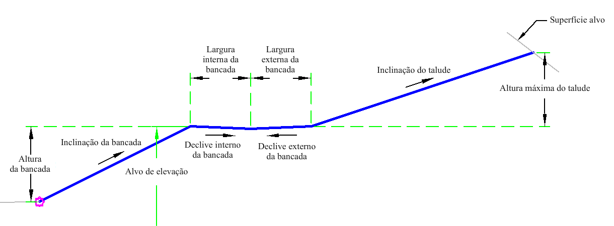

O BasicBenchTargetOneElevation é uma submontagem de bancada simples que insere vínculos para criar inclinações coletoras de corte ou aterro com uma bancada.
Você pode definir uma largura e profundidade do pântano nas bancadas, assim como uma superfície única no ponto da bancada.

O ponto de anexação é a aresta interna do corte inicial ou Inclinação de preenchimento. Este componente pode ser anexado à esquerda ou à direita.

O ponto de articulação inicial é definido no ponto de anexação. A elevação do ponto de articulação é comparada à superfície-alvo para determinar se a seção está na condição de corte ou preenchimento. O primeiro vínculo é então criado para a elevação alvo, ou se não, definido para a altura da bancada. Os vínculos da bancada são adicionados. O ponto de articulação é redefinido para a aresta externa da bancada e um vínculo de talude é então encontrado.
Operação do modo de layout
No modo do layout, esta submontagem desenha a inclinação do corte com uma bancada.
