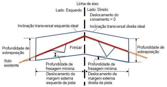

Profundidade de sobreposição Profundidade da camada de sobreposição. Numérico, positivo 0.600 m (0.600 pé)
Opções de inclinação de sobreposição direita e esquerda Especifica opções de inclinação de sobreposição direita e esquerda.

  • Definido pelo usuário com flap
    O flap especifica como a inclinação transversal corrigida será calculada com relação à tolerância de inclinação da submontagem.
    • Flapping dentro da tolerância:
      A inclinação transversal corrigida será a inclinação transversal do solo existente.
    • Flap fora da tolerância:
      A inclinação transversal corrigida varia e corresponde à inclinação transversal do solo existente mais ou menos o valor da tolerância de inclinação.

Def. usuário Definida pelo usuário sem Flapping
Inclinação transversal esquerda ideal Especifica a inclinação transversal esquerda ideal definida pelo usuário. Numérico, negativo -2.00%
Profundidade mínima de fresagem esquerda A profundidade mínima da fresagem entre a parte inferior da camada de fresagem e a parte inferior da camada do solo existente no lado esquerdo. Numérico, positivo 0.300 m (0.300 pé)
Tolerância da inclinação esquerda Tolerância de variação da inclinação de sobreposição esquerda. Numérico 0.50%
Inclinação transversal direita ideal Especifica a inclinação transversal direita ideal definida pelo usuário. Numérico, negativo -2.00%
Profundidade mínima de fresagem direita A profundidade mínima da fresagem entre a parte inferior da camada de fresagem e a parte inferior da camada do solo existente no lado direito. Numérico, positivo 0.300 m (0.300 pé)
Tolerância de inclinação direita Tolerância de variação da inclinação de sobreposição esquerda. Numérico 0.50%
Largura da pista esquerda A largura da pista esquerda, determinada pelo deslocamento da margem externa da pista esquerda da margem interna da pista esquerda. Numérico, negativo -12.000 m (-12.000 pés)
Largura da pista direita A largura da pista direita, determinada pelo deslocamento da margem externa da pista direita da margem interna da pista direita. Numérico, positivo 12.000 m (12.000 pés)

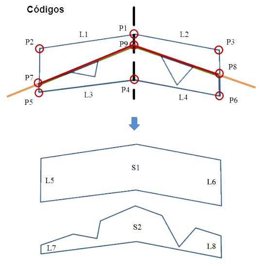

Ponto, vínculo e códigos da forma
A tabela a seguir lista o ponto, o vínculo, e os códigos da forma para esta submontagem que tenha códigos atribuídos à ela. Ponto, vínculo ou códigos da forma para esta submontagem que não possuam códigos atribuídos não estarão incluídos nesta tabela.
Ponto, vínculo ou forma Código Descrição
P1 Crown Ponto de coroamento para topo da sobreposição
P2, P3 EOV Margens de sobreposição em declividade final dos lados esquerdo e direito da rodovia
P4 Crown_Overlay Ponto de coroamento para parte inferior da fresagem
P5, P6 EOV_Overlay Margens da parte inferior da fresagem para os lados esquerdo e direito da rodovia
P7, P8 EOV_ Margens da parte superior da fresagem para os lados esquerdo e direito da rodovia
P9 Crown_offset Deslocamento do ponto de coroamento a partir do ponto de anexação.
L1, L2 Top, Pave Topo da sobreposição para os lados esquerdo e direito da rodovia
L3, L4, L5, L6 Sobreposição Vínculos para a camada de sobreposição.
L7, L8 Fresar Vínculos de fresagem (altura) dos lados esquerdo e direito da rodovia
S1 Sobreposição Área entre a parte superior e inferior da sobreposição
S2 Fresar Área entre as partes superior e inferior da fresagem
