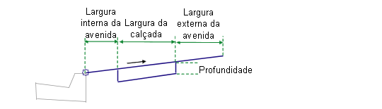

UrbanSidewalk
Essa submontagem insere vínculos para uma calçada de concreto com avenidas gramadas interna e externamente.
Anexação
O ponto de ligação é a borda interna da avenida interna. A submontagem UrbanSidewalk normalmente é anexada a uma volta de meio-fio ou borda do pavimento.

Largura interna da avenida
Largura da avenida gramada interna
Numérico, positivo
0.0
Largura da calçada
Largura da calçada de concreto
Numérico, positivo,
não zero
1.5 m
5.0 pés
Largura exterior da avenida
Largura da avenida gramada externa
Numérico, positivo
0.0
%Inclinação
% de inclinação da calçada e faixas de grama. As inclinações positivas dirigem-se para acima do ponto de anexação.
Numérico
2 (%)
Profundidade
Profundidade do concreto para a calçada
Numérico, positivo
0.100 m
0.333 pés

Operação do modo de layout
No modo de layout, esta submontagem exibe os bulevares e as calçadas, com base nos valores de parâmetro de entrada fornecidos.
Ponto, vínculo e códigos da forma
Ponto/Vínculo
Código
Descrição
P2
Sidewalk_In
Margem interna da calçada na declividade final
P3
Sidewalk_Out
Margem externa da calçada na declividade final
L1
Topo
Sod
Referência
L2
Topo
Calçada
L3
Topo
Sod
Referência
L4 - L6
Calçada
Referência
S1
Calçada
Área de concreto da calçada
Diagrama de codificação
