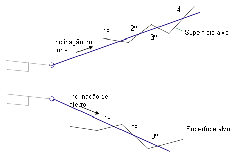

Essa submontagem é usada quando uma inclinação de talude cortada ou aterrada pode ter mais de uma intersecção com a superfície alvo.
Um parâmetro de entrada controla qual interceptação e usada.

Número da interceptação |
O número da interceptação a ser salva. Se o valor do número da interceptação for maior que o número real de interceptações, a maior interceptação encontrada é utilizada. |
Numérico, positivo, inteiro |
10 |

Essa submontagem tenta encontrar todos os pontos possíveis de talude para a condição de corte e aterro. Se um ou mais pontos de talude forem encontrados, eles são ordenados e numerados ao aumentar o deslocamento a partir do ponto de articulação. O vínculo do talude é terminado no ponto que corresponde com o valor do número da interceptação. Se o valor do número da interceptação for maior que o número de interceptações encontradas, a última interceptação é utilizada.
Se nenhum ponto de talude for encontrado para a condição de corte, o processo é repetido para a condição de aterro.

No modo de layout, esta submontagem exibe as soluções de corte e aterro em linhas tracejadas estendidas para fora para uma distância de 3 metros ou 10 pés. Os vínculos de talude terminam em pontas de seta que apontam para fora.
